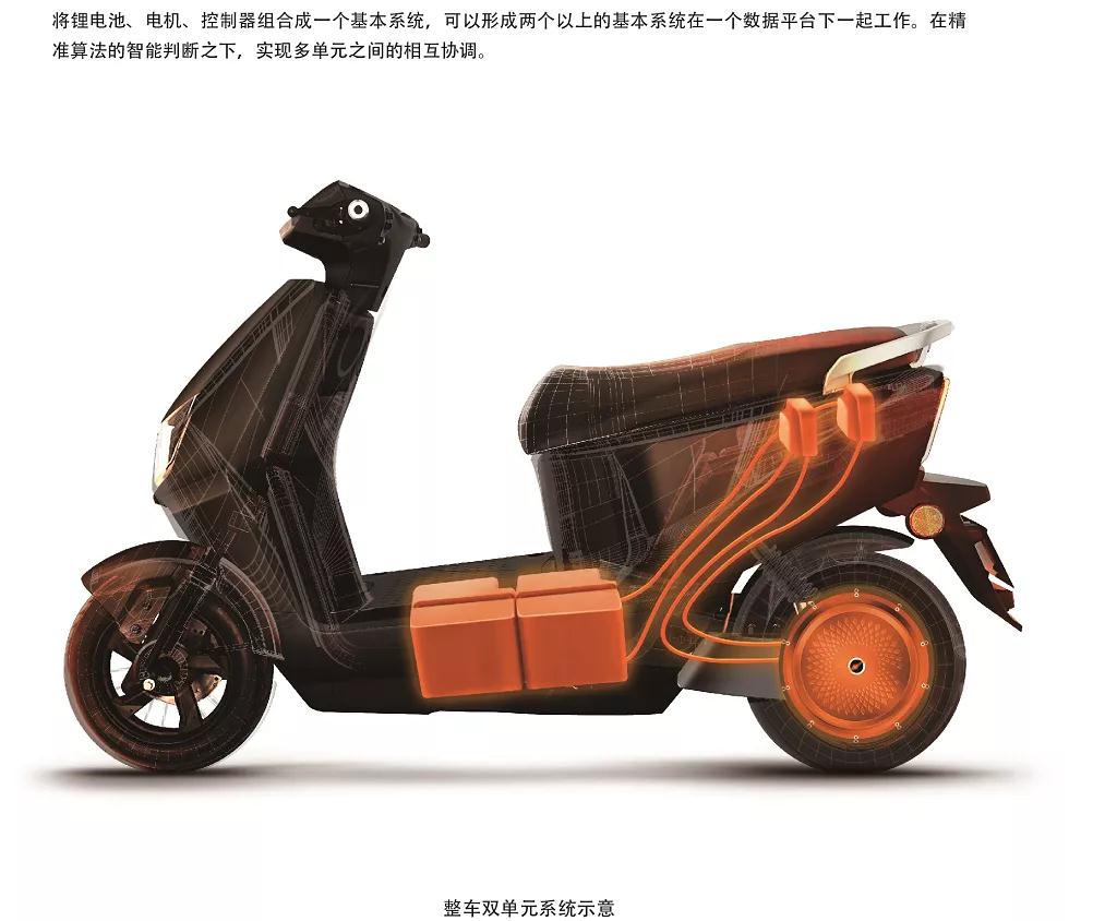

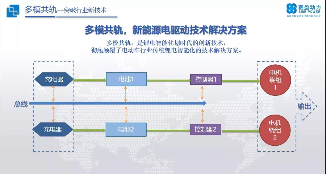

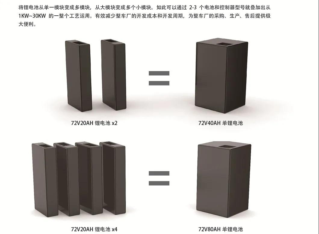

多模共轨它是一个新的概念 ,简单的解释:多模就是多模块,通过多个模块的组合把原来一个大的东西打成多个小的东西。比如说发动机上面, 它原来的最早的发动机都是单缸后来变成双缸,那到现在呢,可能六缸、八缸、十几缸都有了,那我们多模也是这样。
共轨,它实际上就是通过一个输出比如说轴输出或者是轮毂输出把多个动力变成一个动力,达到步调一致这个效果,这就是多模共轨的一个概念。就跟我们多缸发动机大家感觉是一台发动机道理是差不多的。

“双模共轨”有几个核心关键词:

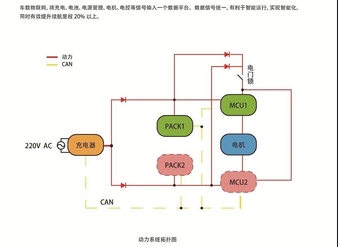

5、高可靠。在运行当中某个模块某个模组如果说出现了问题,或者说损坏,它不影响整个系统的使用。虽然它的最大功率可能发挥不了,但是它的基本功能可以实现。
6、分布式。由于我们把大变小,那么它可以在车上分开来布置,这样对整体的车辆的设计、散热和空间的利用都会大幅度提高。同时对我们在换电这个过程当中可以采取比较方便的办法来进行换电而不需要采取大动干戈,这样为我们那些To B 的这种行业提供了一个快速换电的这么一个空间,实现了电池的无限量运行。

简单举个例子,最近我们经历的一个项目,电动叉车原来它是一块大电池50个千瓦时的容量,那么这个电池是很大的,但是我们把50个千万时的容量变成了12.5个千瓦时那么就是4组,那每次我们只用两组,两组做充电、两组车上使用。这样的话两组电池在车上使用完了以后,它马上就可以更换,完全解决了它的连续运转问题。
