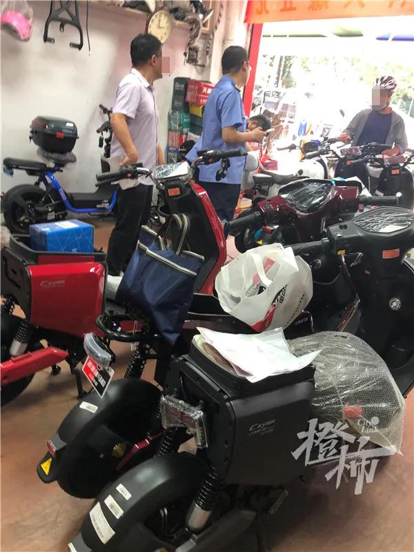

昨天下午,杭州上城区江城路一家电动自行车专卖店停着三辆市场监管车辆,相关执法人员正在对该店老板娘核实相关情况。
该店主要销售两种品牌电动自行车,另外还从事电动自行车维修。
从该店营业执照看到,该店经营形式为个人经营,经营者姓罗,主要零售电动自行车,二手电动自行车以及相关服务。
执法人员从该店购买了同一品牌的两款电动自行车。
执法人员对老板说,我们现在买两辆车走,你把车子装好,按照平时销售一样,
该店老板说,车子都是空车过来,电池需要另外购买。

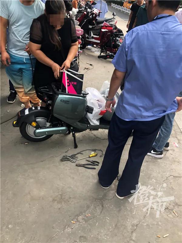

当店内工作人员组装时,本打算装某型号的锂电池,执法人员发现情况不对,对该工作人员说,你电动自行车上的配置不是这个锂电池,要按照说明要求来。
老板说,因为没有原装电池,执法人员表示,你就按照你平时装的要求来,发现问题要追责。

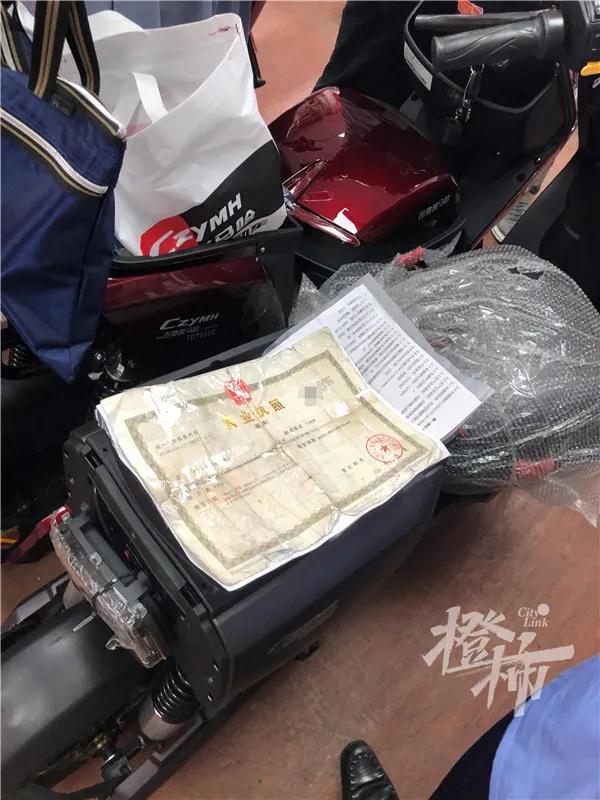

最后,执法人员购买的两辆电动自行车,装了非原厂锂电池。
市场监管人员从店里买走的也是燃烧的电瓶车品牌

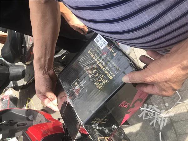

该锂电池上显示,保质期为3年,严禁私装电池并配置非原厂充电器。

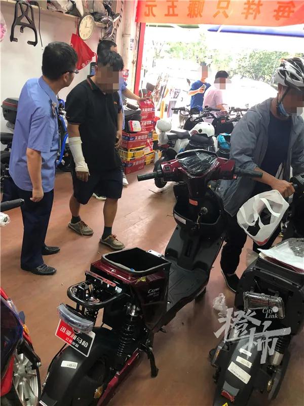

执法人员问其中一辆车价格时,老板说,空车2400元,加上锂电池,一共2800元。
执法人员购买的两辆车,一辆车为红色,型号tdt628z,另一辆为青色,型号是tdt626z。
根据该品牌产品参数,这两款型号的电动自行车蓄电池型号为锂电,容量为20ah,电动机型号为永磁。
执法人员对老板以及工作人员说,赶紧把两辆车组装好。
该店老板娘说,从早上到现在,一直有部门来店里,现在脑子太乱了,如果想买车,以后再来吧。

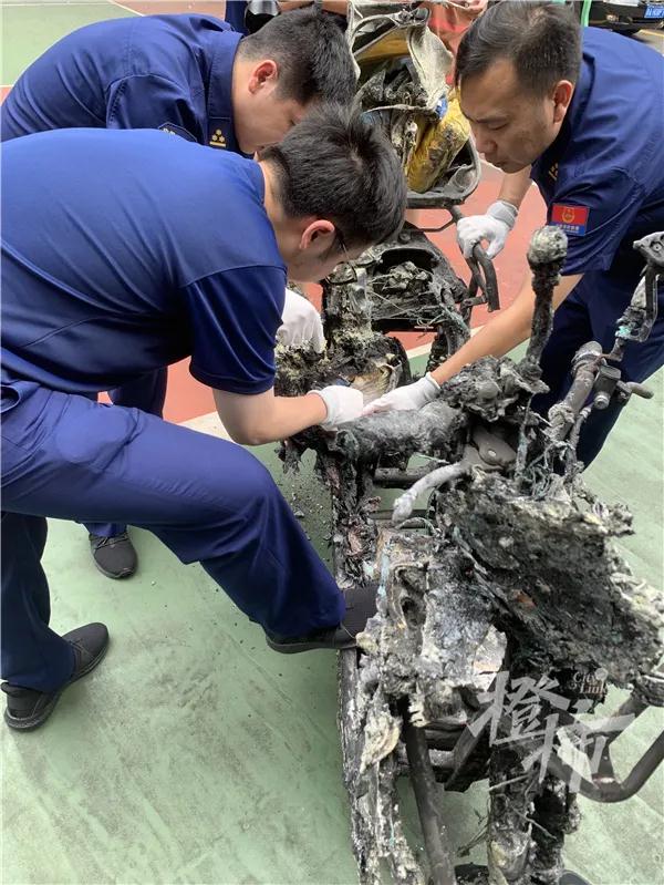

昨天下午,记者从消防部门了解到,消防部门对事发时自燃的电动自行车进行调查,发现该电动车内装的是锂电池。
同时,消防人员对事故中相关人员进行询问,例如事发时是否冒白烟,着火点位置,以及伤者受伤部位是否与电池安装位置一致等。目前,起火原因还在调查中。
